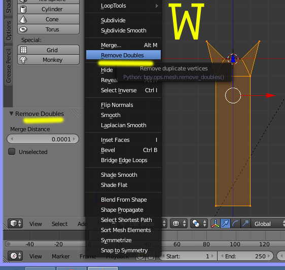

Yo lo estoy haciendo pero a mi no me llega hasta ahí:
Imagen
¿Alguien podria decirme por que?, ¿que debo hacer?.

Mensaje por soliman » Dom Ago 03, 2014 5:21 am
Supongo que tienes algún vértice duplicado.
Para ver si es eso y arreglarlo, selecciona todos los vértices (letra A selecciona/deselecciona)
y REMOUVE DOUBLES
Prueba eso a ver si se soluciona.

¡Era eso!.
Gracias soliman, ¡como siempre!.
