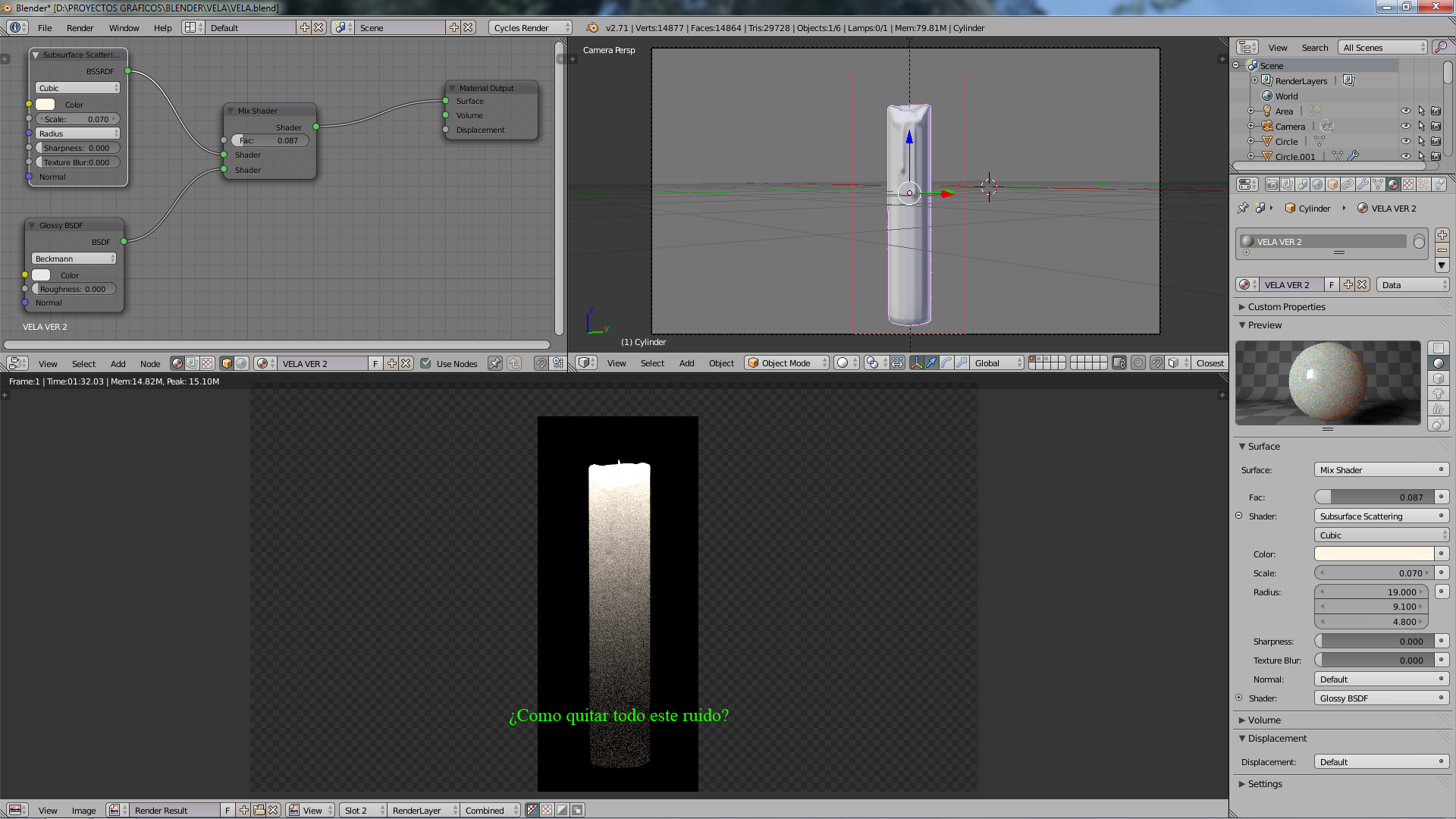

Hola, he renderizado una vela con 500 para los samples, pero como puede verse en la captura, se le nota mucho el ruido ¿como puedo quitarselo?
Gracias y saludos.

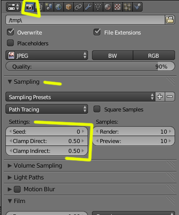

Prueba a ajustar el CLAMP
Desde Render > Sampling > Settings
Seguramente te cambiará la iluminación que tengas, por lo que tendrás que tocarla tambien, pero creo que te mejorará ese ruido.

Gracias Warcos y Soliman, de momento toque lo del clamp que me decía Soliman y la verdad es que ha mejorado bastante al menos en lo que seria el material "oro" no sé si cuando ponga las velas volverá a verse ruido (es que elimine esos objetos para hacerlos de nuevo). Y en cuando a tu respuesta Warcos, acabo de verla ahora mismo, ya te dire algo.
