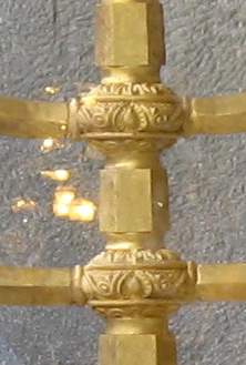

Hola, ¿usariais curvas bezier para crear ese grabado (ver captura) o de que modo lo hariais? es que no lo veo claro.
Y otra cosa, ¿como se puede conseguir que un exagono siga una curva bezier? creando de este modo un tubo exagonal?

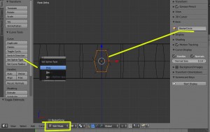

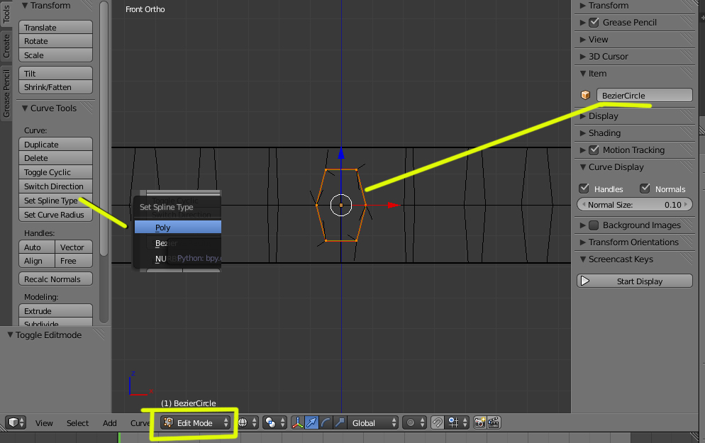

A la segunda pregunta se puede hacer un exágono con una curva bezier, solo tienes que cambiar a POLY y ponerle los lados y forma que quieras..
Luego en la curva que le da la forma le marcas el Bevel Object ese modelo.

Gracias soliman por tu ayuda, pero en el caso del video que has puesto, me surge una duda, creo que no puedo hacerlo así por que intento que sea lo mas fiel posible al modelo original del que no dispongo de la textura, tan solo una imagen general del modelo. Había empezado a modelar los grabados con un plano y extruyendo los vertices, así está saliendo bien, aunque claro, si pudiera usar tu metodo no se cargaría tanto de vertices y poligonos.

Esta bien.. pero te valía lo que te comenté antes de poner el POLY o en este caso (el video que subo) creo primero la forma geométrica con un mesh y con ctrl+a la convierto a curve y se la pongo en el Bevel
