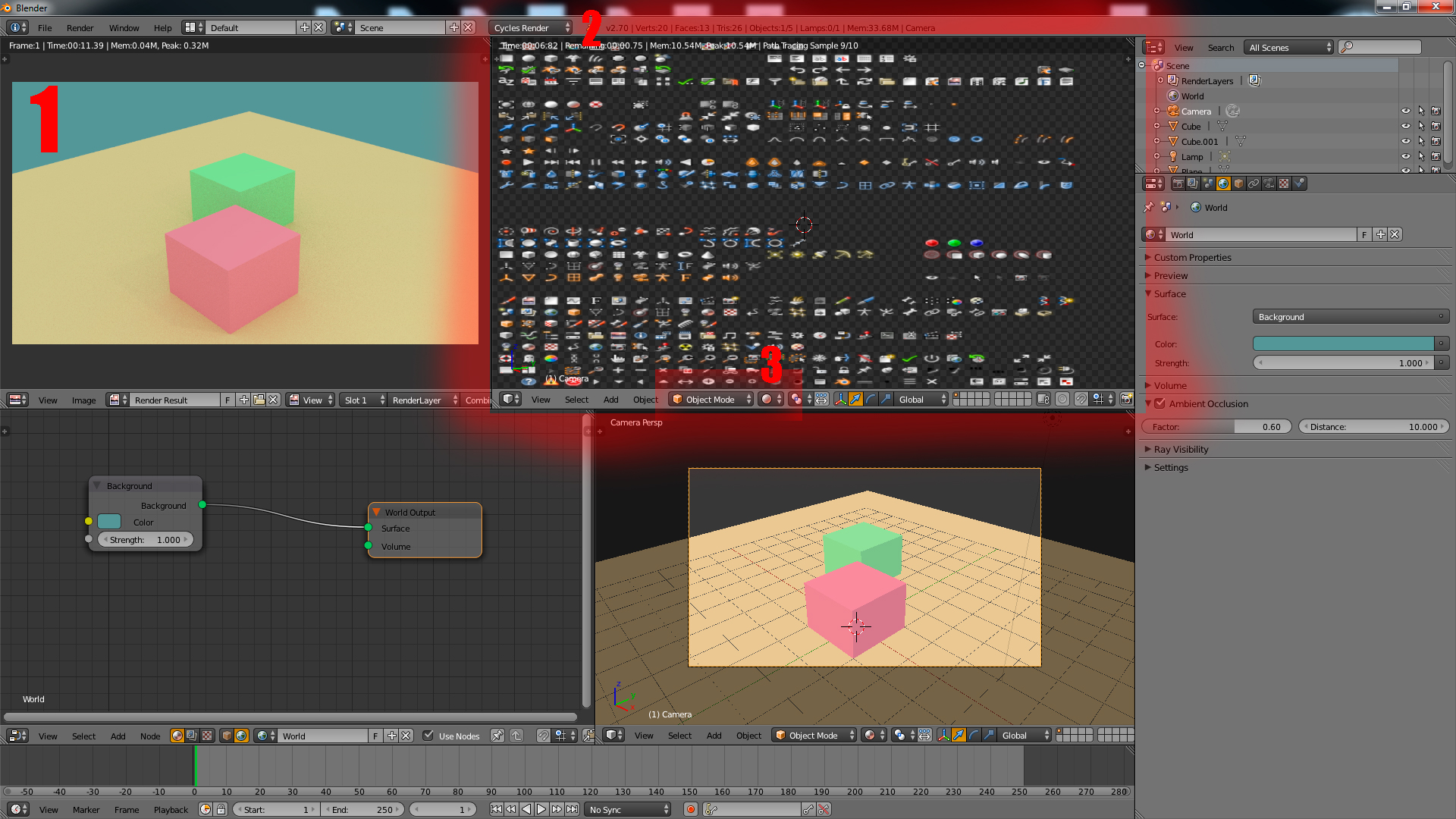

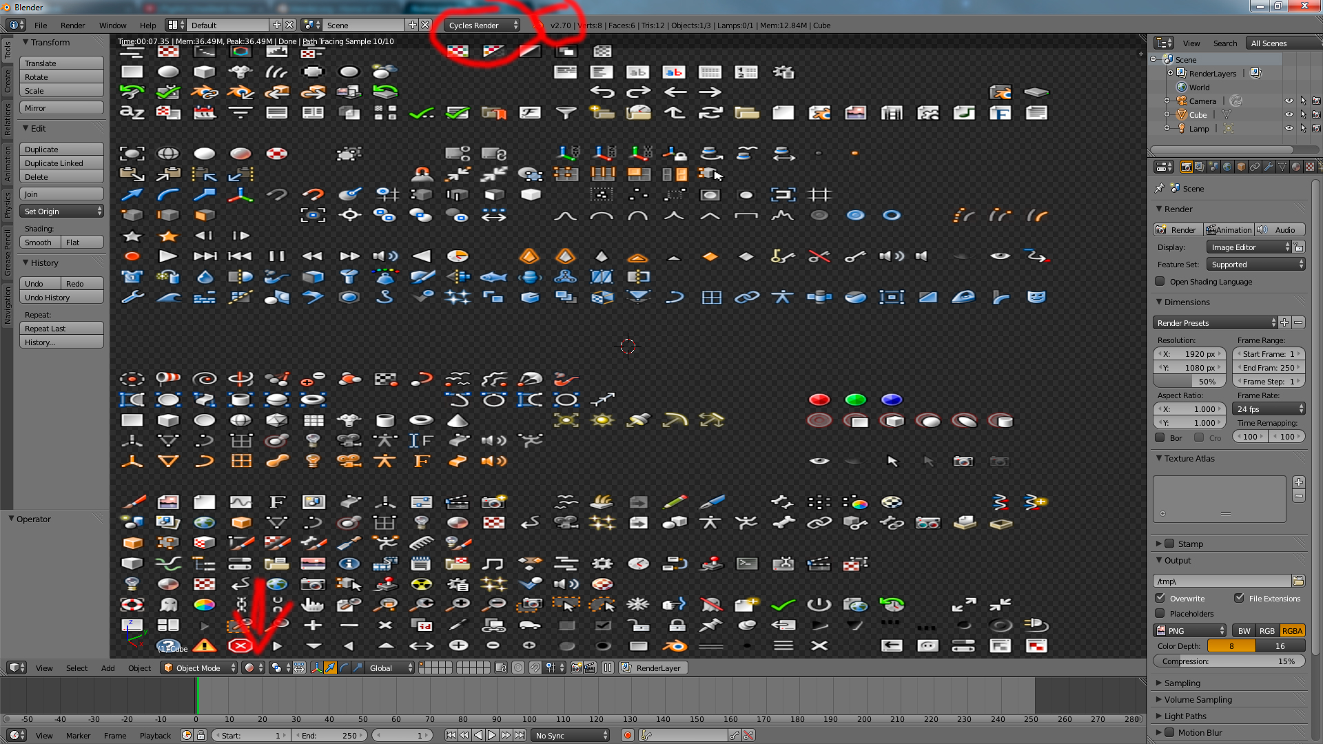

Ocurre con un archivo nuevo u otro archivo antiguo.
He desistalado Blender 2.70a, limpiando preferencias y adddons y vuelto a instalar.
Renderiza bien (1) ,
pero el problema esta en el previsual (3),
con el motor en Cycles Blender (2).
Se ven los iconos y no se ve la escena.
Si no le pasa a nadie más , ¿ no es un bug ?
Buscaré entre los que repontan a ver hay alguien que le pase ...
gracias

Mensaje por D4rB » Lun Jun 16, 2014 4:17 pm
Definitivamente es un bug, dudo que alguien haya creado una función para cambiar el render preview por la imagen de los iconos, el problema con los bugs es saber que los dispara, pero al menos a mi no me ha pasado, pero la última vez que use blender en windows usé la 2.69
