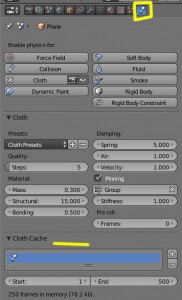

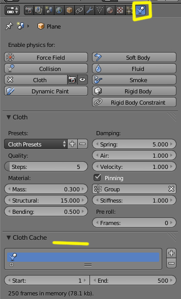

Una ultima pregunta por favor, tengo 401 frames en los que tengo una tela que se mueve con el viento, lo que pasa es que la tela deja de moverse cuando la barra verde pasa la linea lila que aparece abajo del timeline de los frames.
En la imagen se puede ver que la linea termina en 250, ¿como hago para estirar la barra lila hasta el final?.
Gracias por todo.
Gracias por todo.
Re: Limitar numero de colores en el renderizado.
En las pestaña de las físicas.. el Cloth Cahe, le subes el valor a lo mismo que tengas en el Timeline.
Ok arreglado, no tenia idea de eso, ¡gracias!.
