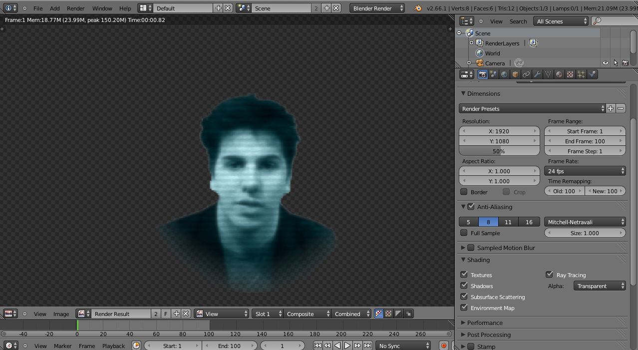

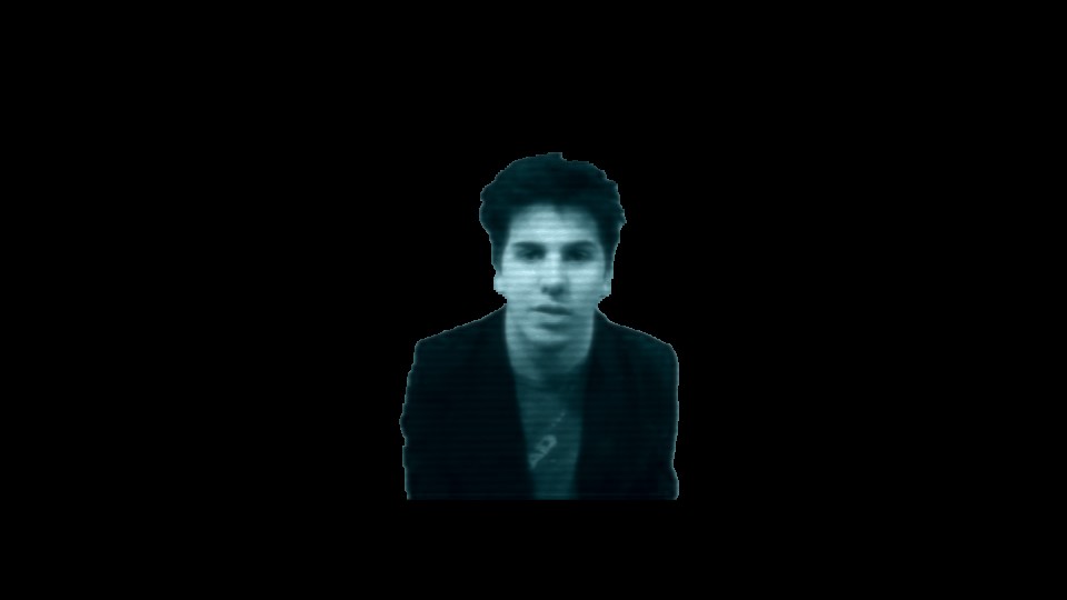

Buenas tardes. Mi problema es que a través de nodos, realizo una imagen de una especie de holograma. Al renderizar se ve como yo quiero, pero al guardar como imagen no aparece bien, sale un fondo que no quiero.

En que formato guardas la imagen? asegurate de guardarlo como png por que la captura que tiene el fondo negro tiene formato jpg.

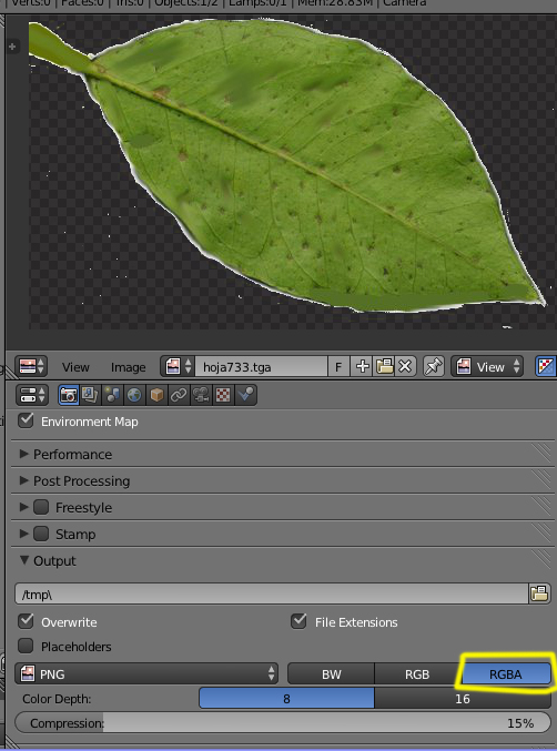

Cuando hagas el render eligiendo PNG o TGA acuerdate de poner la opción RGBA (colores con alpha) que hay en OUTPUT

Re: problema con imagen con transparencia
Ahora sí. Muchísimas gracias. Como siempre, rápido y eficaz.

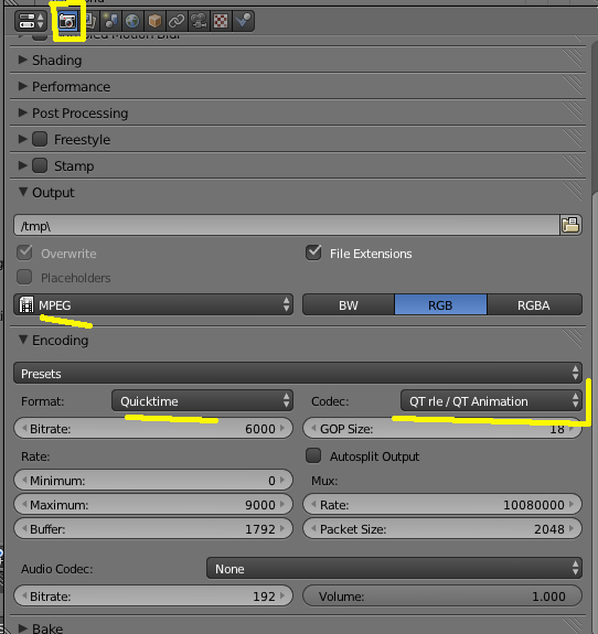

El problema ahora es a la hora de hacer un vídeo. En los formatos de vídeo no encuentro la opción RGBA
Los vídeos (la mayoría) no aceptan salida de fondo transparente.
Solo conozco uno pero nunca lo he probado, que es en Quick Time y con la opción de salida, QT / rle
Muchas gracias. Lo probare. Otra opción es crear video como sucesión de imágenes png y usar después video generado
Si haces imágenes te saldrán con transparencia, pero luego al intentar hacer el video estarás en las mismas... AVI no soporta transparencias.. no se si hay otros formatos de video que soporten ese canal alpha, más del que te he comentado.
