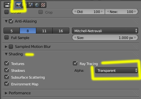

Si la pregunta es... vídeo con fondo transparente, (entiendo que te refieres a SALIDA) la respuesta es...
Para Blender Internal, vas a Render > Shading > Alpha (Transparent en lugar de Sky)
Esto deja el fondo transparente.

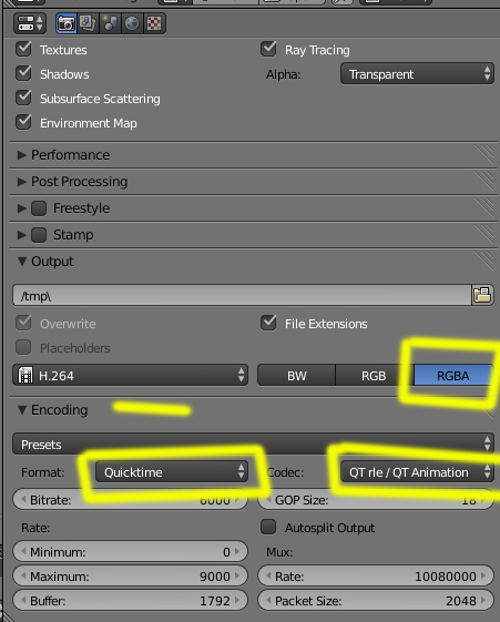

Lo de la \"salida\" de video, ya no estoy muy seguro, pues solo lo pregunté una vez hace tiempo, y la respuesta es que se pueden hacer videos con fondo transparente (de salida) desde Quictime > qt rle/QTAnimation y verás que sale una opción de RGBA donde la A es el alpha o transparencia del video.

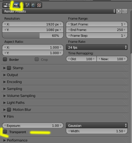

Si la transparencia es para Render Cycles la transparencia se hace desde Render > Film > y marcas la casilla Transparent.
