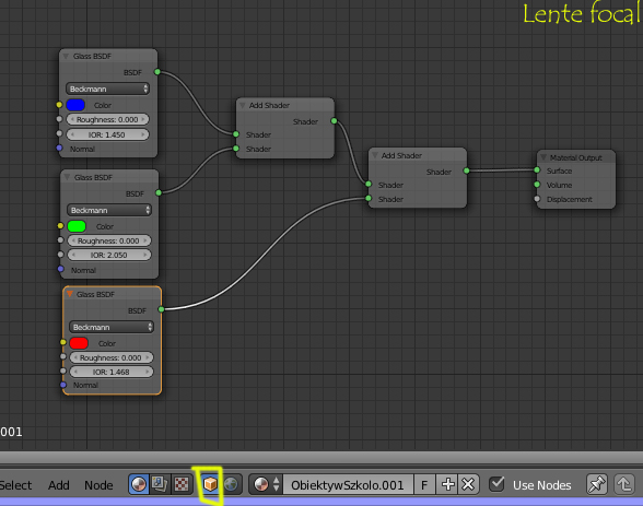

tengo una pequeña duda, como hacer ese tipico reflejo multicolor que tienen las lentes de las camaras, algo parecido a este: http://www.fondos7.net/wallpaper-origin ... s-5586.jpg .

http://www.blendswap.com/blends/view/54176
En blendswap hay ese blend, con un objetivo muy parecido a lo que buscas.
Está hecho en CYCLES y consta de tres nodos de GLASS, cada uno con un color diferente, rojo, azul y verde, y cada uno con unos valores diferentes y se van uniendo con ADD SHADER
Luego una luz negra en el WORLD, una buena iluminación y un buen rato de render, se llega a ver algo parecido.

muchas gracias!, va a andar perfecto.
