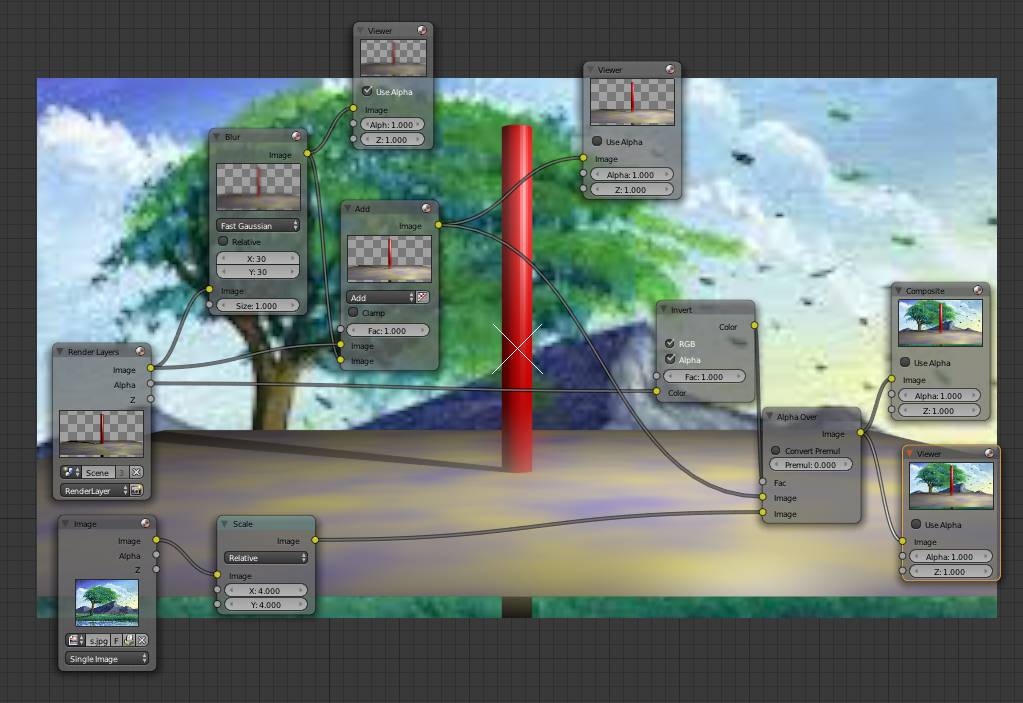

Bueno, pues he estado intentando un efecto con el compositor de nodos que no consigo. A ver si pueden ayudarme...
Se trata del efecto glow, ese que hace como un tubo de neón, pero combinado con una imagen de fondo puesta con un nodo \"Image\". Además, no quiero que el objeto se me haga medio transparente y deje ver el fondo.
En la imagen y en el blend que les dejo se pierde el efecto glow y he utilizado un \"Alpha Over\", pero también he intentado con un \"Z Combine\" y un \"Mix\" y nada.
Resumiento, lo que me gustaría en este ejemplo es el cilindro rojo con el efecto glow, pero que no transparente y siempre con la imagen de fondo. A ver que me cuentan... :lol:

Intenta hacer que el material realmente emita luz y usas el nodo glow que ya viene en el compositor.

Por fin solucionado. A quien le interese: ver la imagen.
Sí, es verdad, si se le pone que emita luz se acentúa mucho el efecto.
