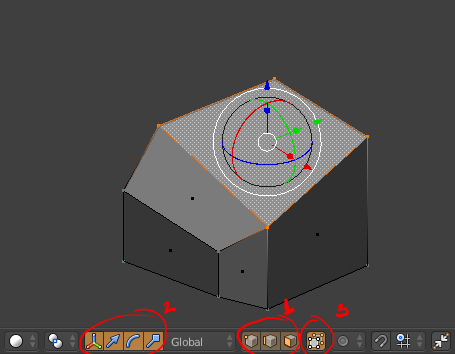

Muy claros los ejemplos, no quedaron, pero creo imaginar por donde podría ir el asunto. Primero, si en tu personal flujo de trabajo usas múltiple modo de selección, de caras, vértices y aristas, todo el tiempo, pues entonces dejalas activadas, y trabaja con las tres... o dos. [1]
Si encuentras conflicto con los accesos de teclado, pues usa el manipulador, este también puede activarse en los tres modos, si lo deseas. [2]
(Para activar múltiples opciones en estos apartados tienes que presionar shift.)
El asunto de selección tampoco terminé por seguirte pero es muy posible que tenga que ver con, el limite de selección a lo visible, que es por donde, normalmente va el asunto. [3]
Sobre el modo sculpt... Bueno, en la tableta, rotas al rededor de un punto con el botón de la pluma, con el punto (.) del teclado numérico encuadras el área de trabajo u objeto seleccionado, paneas con Shift+botón y con Control+botón te acercas y alejas. Si quieres cambiar el comportamiento de tu tableta de cualquier forma sin que el cambio se relacione con otro dispositivo, el mapeo de valores y configuración de las entradas, los tienes que hacer en la configuración de tu tableta.
