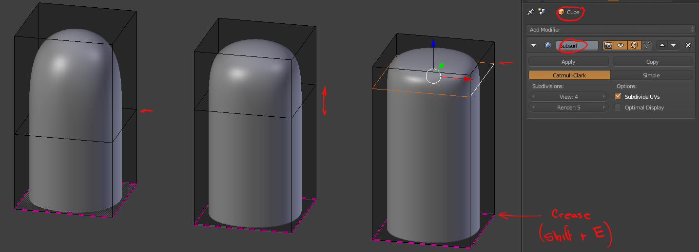

Hay demasiadas formas distintas de hacerlo, pero aquí va una de las simples, agregas un cubo, con modificador subsurf, en la base aplicas crease con valor valor 1, y agregas un Loop Cut and Slide, Crtl + R, el cual desplazas arriba y hacia abajo, hasta conseguir la curvatura que estas buscando. Suerte.

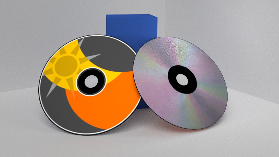

Que tal? Subo un blend con la menera que lo haria, aunque dependera realmente el uso que le daras a la malla,lo trate de hacer lo mas exacto posible esta casi a escala variara por un pelín y perdon el render, pero no le puse mucha atención a eso!
