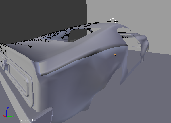

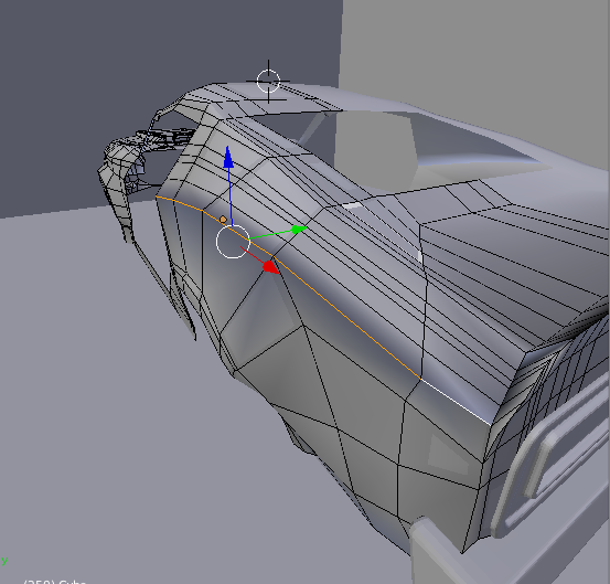

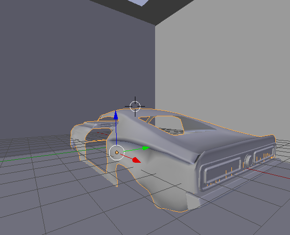

Bueno les cuento...Hace como 2 años que ocupo 3Dmax, pero como siempre me decian que Blender tenia muchas opciones mas y aparte de no ser tan pesado decidi empezar a ocupar blender...Llevo 2 meses con el y todo bien modelados sencillos... así que intente algo mas difícil: Un Auto(Shelby GT500 del 68´)...Mi duda es que en la parte de atrás se forman unas sombras de error, pero no tengo ningún triangulo, tampoco nada girado, la malla esta ordenada, y he probado volviendo a modelar esa parte, o con subsurf, pero igual me crea esa sombra error: mi duda es si hay alguna forma de arreglarlo
Perdonen si la pregunta es muy básica, pero me quema la cabeza no saber arreglarlo o porque sucede eso xD...
PD(estoy en Cycles render)

Cuando le aplicas material, ¿se ve en el render?
Si no son normales invertidas, entonces la geometría necesita más polígonos ahí... Puedes agregar más cortes. o ponerle un modificador que se llama Edge Split, y jugar con el valor del Split Angle.

Confirmado, tal cual lo ha dicho nuestro colega SWN_Matt, es el tipico comportamiento de normales invertidas:
1) entra a \"editmode\"
2) selecciona TODOS los poligonos
3) presiona \"CONTROL N\" para recalcular las normales.
Ya esta :D
