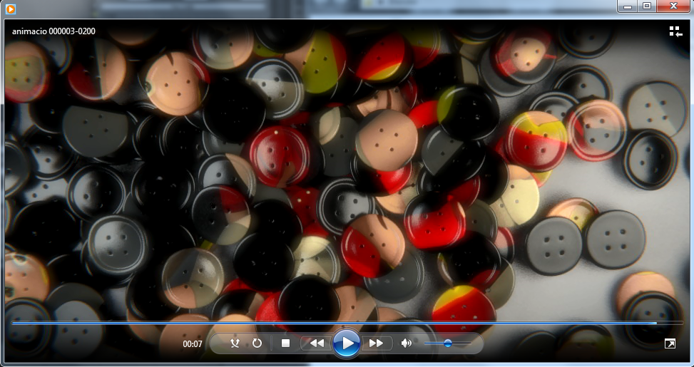

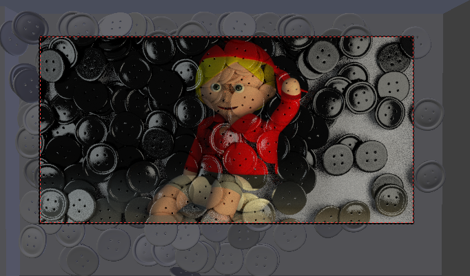

Estaba haciendo un tutorial de una animaciÛn de unos botones que caen y con el modificador UV project forman una imagen. En principio lo tengo bien configurado ya que desde le visor 3D en formato rendered se ve tal y como tiene que ser, pero una vez pongo a renderizar la animaciÛn los botones caen con la imagen incrustada, pero sin formar la imagen en su conjunto.
Adjunto las imagenes de como se ve desdel visor 3D y una vez renderizado.

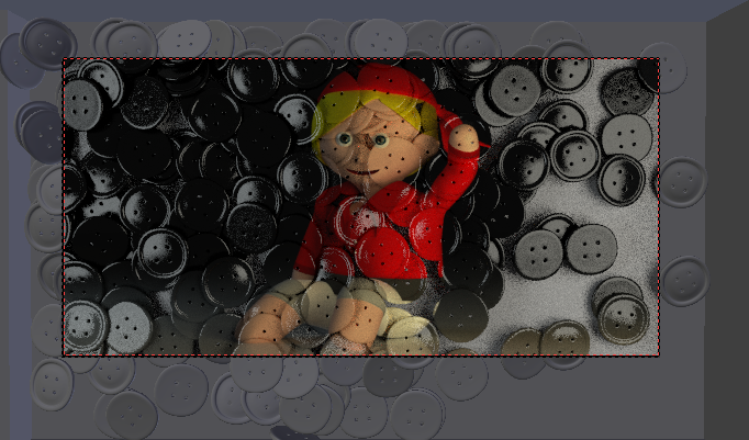

Hola Emma. El modificador Uv project no fue aplicado correctamente.
-Ve a tu layer 2, selecciona un botón y vuelve a aplicar el modificador, asegúrate de estar en el ultimo keyframe(200).
-Link-ea nuevamente el modificador en todos lo demás botones.
-Aplica a todos nuevamente, con alt+c.
Es todo, ahora funciona correctamente. (Omitiste empaquetar la textura, dentro del archivo blend, de los botones así que usé otra imagen.)

…Hola Emma, usé el mimo archivo, y era lo único incorrecto. No tienes que renderizar toda la animación... con que hagas el render de un par de cuadros te das cuenta si esta vez hiciste el proceso de asignación de la imagen satisfactoriamente... Espero que con eso sea suficiente de otra forma házmelo saber. Si prefieres hacer renders de la animación completa asegúrate que las pruebas sean de un porcentaje bajo de la resolución para tener una retroalimentación lo más pronto posible. La que yo hice fue de un 15% del total solamente, que tomó menos de media hora. Ayuda a verificar que todo funciona antes de invertir tiempo y recursos en una calidad final.
