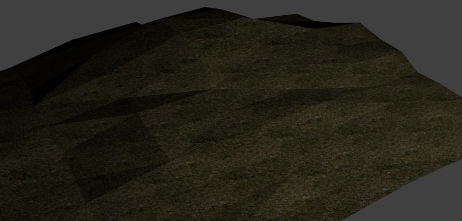

Tengo una malla con una textura, dicha textura se encuentra repetida varias veces en la malla para simular pasto.

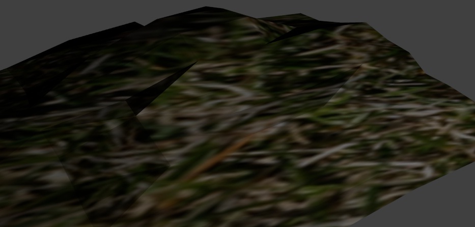

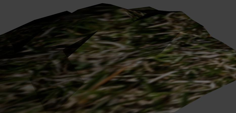

Exporto la malla al formato OBJ y luego importo el mismo fichero con lo que se produce el error que muestro en la ultima imagen.
Al parecer en el formato OBJ no se exportan coordenadas de texturas repetidas (más de 1).
Tienen alguna solucion para que en el fichero OBJ se almacenen correctamente las coordenadas de la textura?

Me parece que es más bien cosa del material, si escalas el uv del objeto a que quede más grande del espacio de textura que se ve en el editor de imágenes de blender en realidad estás haciendo una especie de trampa, la cual al exportar no aplica ya que el UV mantiene su tamaño, lo que debes hacer es repetir la textura en el material, sea que lo usea al final en blender o en algún otro programa.

Cómo hago para repetir la textura en el material? lo que hacía es repetirla en la parte de Texturas (en la pestaña que está al lado de Materiales).
