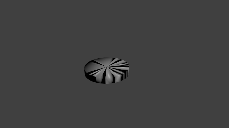

Smooth me sale mal
Mensaje por JoseRotte » Dom Mar 17, 2013 4:54 pm
Como puedo solucionar esto lei algo en una pagina pero lo perdi y no se como hacerlo decia usar dis herramientas una creo que era un modificador desde ya gracias Haaaaaaaaaaaa el modelo lo hice asi 1) un circulo extrui en z luego extrusion esc y scala a 0 me cerro un solo lado

que forma quieres que tome el objeto exactamente?

Mensaje por D4rB » Dom Mar 17, 2013 6:39 pm
En modo edición selecciona todas las caras, presiona CTRL + N y se solucionará, esto es debido a las caras normales, la función que te acabo de comentar las recalcula al exterior. Te recomiendo leas un poco de esto para que lo entiendas bien y no te vuelva a ocurrir.

Re: Smooth me sale mal
Mensaje por JoseRotte » Dom Mar 17, 2013 7:10 pm
yA LO PROBE CRACIAS ERA ESO HABIA PROBADO PERO EL ERROR ERA QUE CTRL+N LO HACIA EN OBJETO Y ME REINICIABA EL ARCHIVO TONTO TONTO TONTO JE
