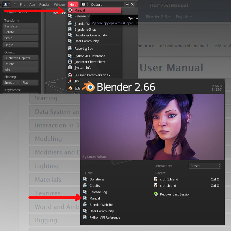

¿En serio? :-o  Pues al manual de usuario como cualquier otro programa. Siempre que abres  Blender el Splash Screen te muestra el acceso al manual de usuario, además de que en el menú help también se puede acceder a el.  :confuso:
 - (390.08 KiB) No descargado aún

Cambia el idioma a un lado de la versión de blender. Es importante que tomes en cuenta que la traducción se lleva a cabo por voluntarios, entonces la velocidad y porcentaje de la traducción depende de su tiempo y contribuciones. Aunque la mayor parte de lo básico esta completada. Siempre esta traductor de Google  :google:   que hace el trabajo.
