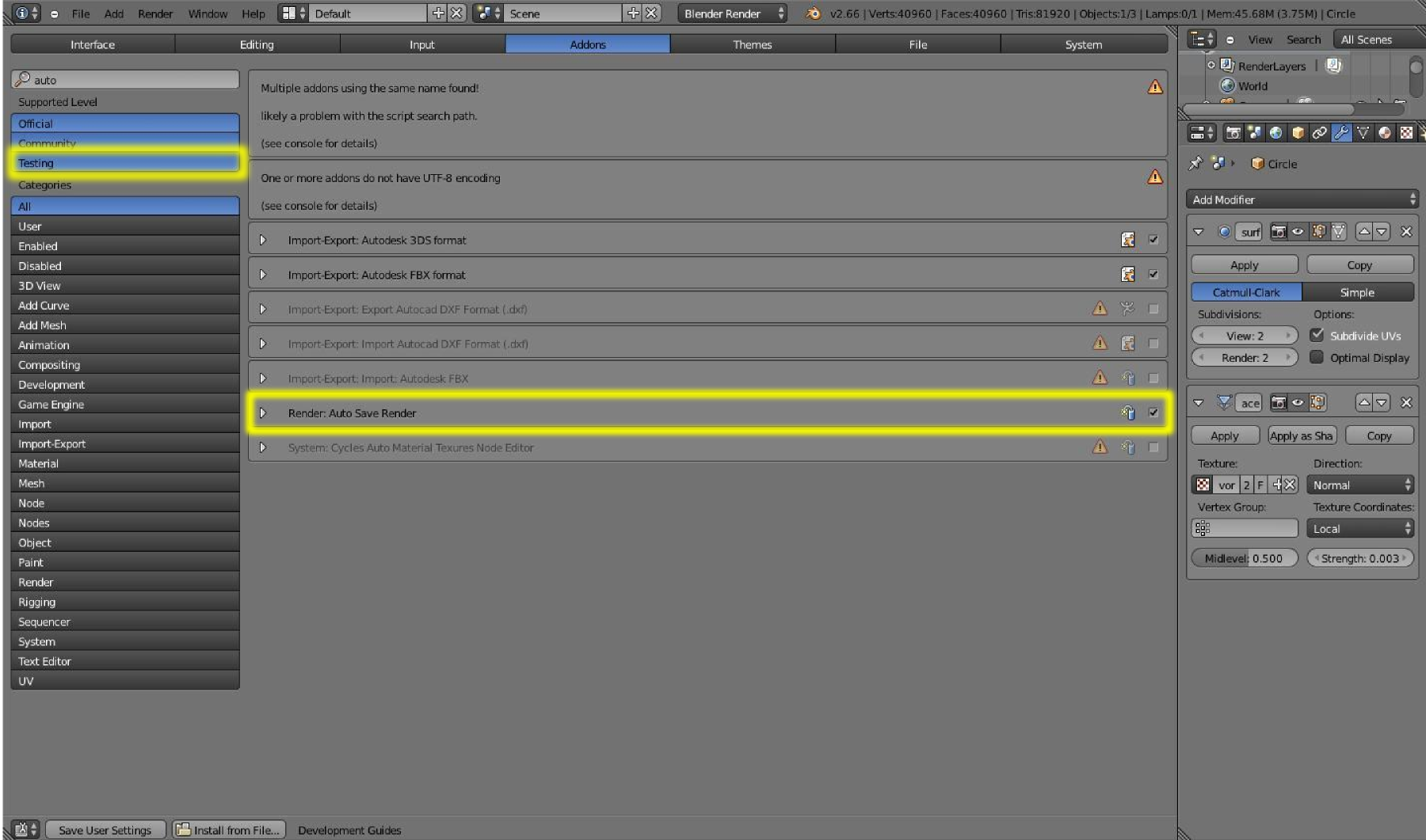

hola...
revisa bien los addons que trae Blender..
hay un Addon llamado (Auto Save Render)
desde que das f12, Blender te crea en el directorio donde esta el fichero una carpeta llamada (auto_saves)
cuando el Blender termina te graba automáticamente el resultado en esta carpeta.. inclusive si cancelas el render, te guarda el pedazo que se halla renderizado...
espero que esto te sirva
