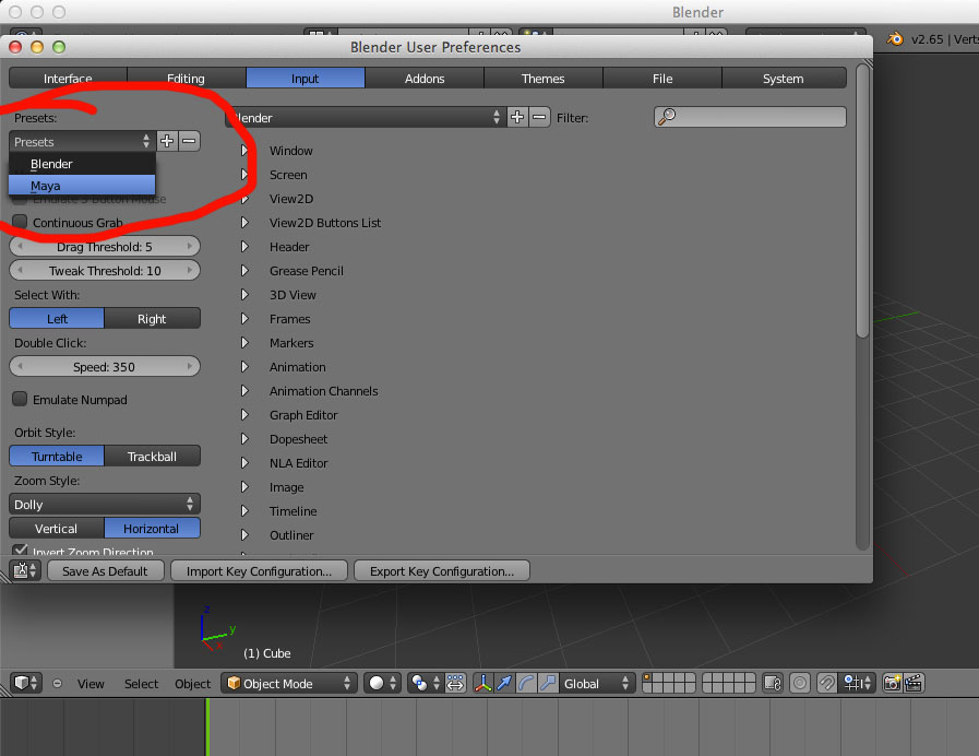

El bug o error, se presenta en Blender cuando se cambia el preset de Blender a Maya en tiempo de ejecución. Al parecer no se cargan de forma adecuada a la memoria los comandos del preset. Para remediar esto, encontré la siguiente solución:
1) Abre Blender y selecciona del menú File>User Preferences.
2) En a pestaña Input, selecciona el preset Maya.

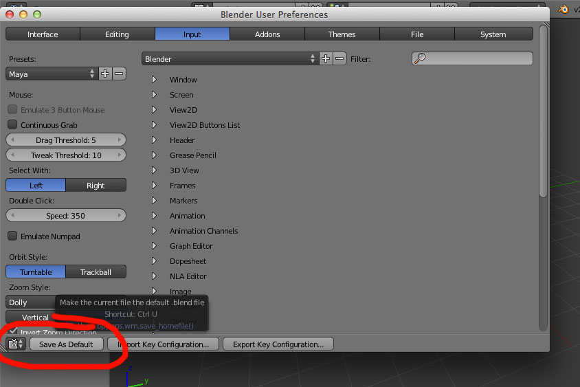

3) Guarda tus preferencias de usuario haciendo un click en el botón \"Save As Default\" en la parte inferior-izquierda de esa ventana,
4) Una vez que has guardado tus preferencias de usuario. Cierra Blender y vuélvelo a abrir, para que el preset con comandos del software que estén en memoria desaparezcan y tome los del nuevo preset al volverlo a abrir.
5) Abre de nueva cuenta Blender, entra al modo de edición y prueba seleccionar y deseleccionar vértices (o cualquier otra cosa). Deberá funcionar.
Noté que el error se da cuando uno cambia de preset en el tiempo de ejecución, algunos comandos se quedan con el preset anterior y algunos se confunden con otros. Por ejemplo, cuando respondía le post Blender permitia seleccionar usando Shift+Click Botón izquierdo y deseleccionar usando Ctrl+Click Botón izquierdo.
Espero te sea de ayuda, por favor coméntame si te funcionó.
