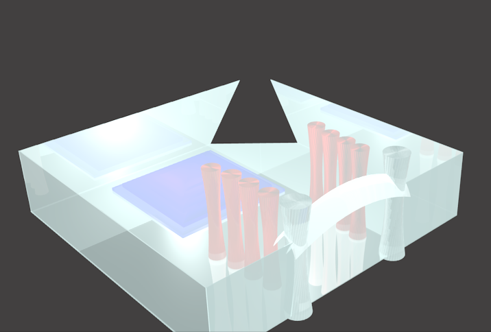

Hola a todos!
Estoy haciendo el interior de un templo de cristal, pero me han surgido unos problemillas fáciles de resolver (solo son difíciles para mí, un novato que no entiende de Blender todavía jeje).
- Cuando renderizo, me sale en una esquina algo sin luz, como si el foco de la lámpara no llegase o algo así. He puesto incluso la lámpara en ese mismo punto pero sigue lo negro. Quisiera saber qué hacer para dejar todo normal.
- Cuando renderizo, parece que todo se vuelve más blanco que cuando está original. ¿Ocurre eso o son cosas mías? :D
Gracias! :)

Emilio14
Mensajes: 15
Registrado: Lun Dic 24, 2012 4:18 am
Re: Problema en la iluminación
Mensaje por Emilio14 » Mié Dic 26, 2012 5:49 am
Ya te he adjuntado la imagen renderizada ;)

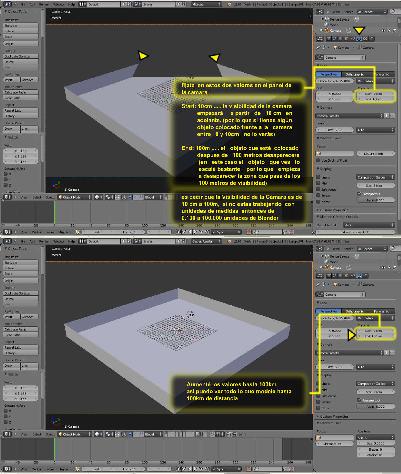

Warcos
Mensajes: 381
Ubicación: Ciudad Guantanamo
Mensaje por Warcos » Jue Dic 27, 2012 3:44 pm
espero que con estas imágenes te explique lo que te paso con la región que no se divisaba en la pantalla
saludos

Emilio14
Mensajes: 15
Mensaje por Emilio14 » Jue Dic 27, 2012 4:58 pm
¡Excelente, Warcos! ¡Muchísimas gracias, de verdad! ¡Muy útil!
