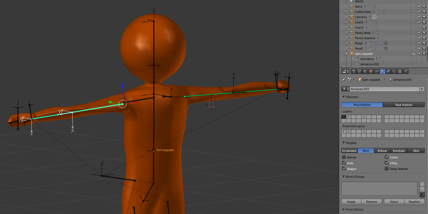

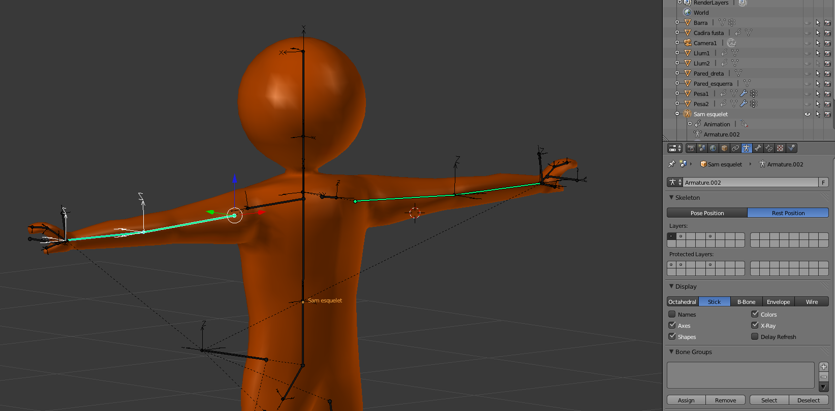

Tengo una problema que no consigo remediar. Tenia un muñeco pero quise mejorar el modelo y lo volví a modelar. Luego cogí los huesos del primero y quise ponérselos al segundo, sin embargo, cuando lo emparenté me apareció un problema y es que los huesos de los brazos están girados. Ya miré que no tuviera ninguna rotación con el control + n > axis z.
Cuando pongo rest position se ve bien, y cuando lo pongo en pose position se giran, tal y como adjunto en las imagenes.
Alguien sabe como podría remediarlo? Ya que tan solo puedo mover el muñeco cuando está en Pose position.

Hola como estas? no veo que tenga controles de codo por lo que debe ser algo mas, entra en pose mode y seleccionas todo el esqueleto con (A) luego precionas (Alt + R)esto corregira cualquier rotación que le hayas hecho sin querer a los huesos de la misma manera seria si lo haces con (Alt + G) solo que esto seria con movimiento no con rotación!
Espero que te sea de ayuda!

autoresuelto!!
Debajo de los brazos tenia otra capa con unos brazos con IK i estos estaban girados. Los he girado con cntrl + N > axis z y todo resuelto! Como estaban en otra capa cuando pulsava A no se seleccionaban y por lo tanto no se giraban.
