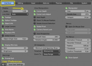

Hola totemalf. Así como cambiar el tamaño de toda la tipografía ni idea. Pero, lo que si se, es que si como yo eres de los que de plano no ven puedes usar Control+Botón medio del mouse moviendo hacia los lados sobre las distintas áreas de Blender y la interfaz aumenta o disminuye y ya solo guardas tus “User Settings” aquí como se ve en mi resolución de 1600 x 900.
(197.44 KiB) No descargado aún

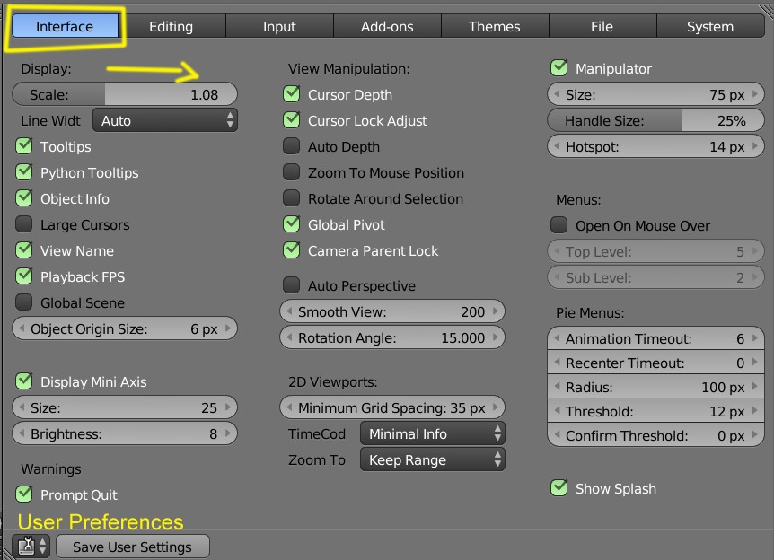

En User Preferences > Interface se cambia la scala de los DPI
