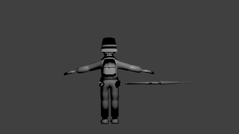

vereis...ya tengo mi modelo terminado...la cuestion es que he juntado mediante \"join\" una a una todas las piezas y como resultado es que me ha aparecido una especie de degradado probocando que muchas de las partes de mi modelo queden oscuras independientemente de donde coloque la luza...adjunto una imagen...alguna idea?Gracias y saludos.

deben ser las normales
entra a editmode
selecciona todo el modelo con A
dale Ctrl N y en el panel tools a mano izquierda (si no esta activado dale a la tecla T) , seleccionas el cuadro que dice Inside
chau
									entra a editmode
