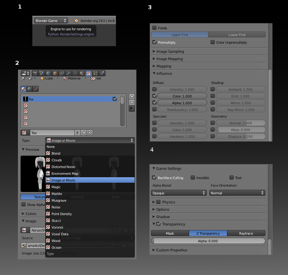

bueno amigos quisiera que me explicasen como activar el canal alpha de los objetos texturizado pero no para que se vean en el render sino en el game enginer

Hola. Bueno, el que se vea en el render y en el Game Engine es muy similar. El asunto de la version 2.4X y la actual no es tan dramático, sólo esta re ordenado todo. es básicamente lo mismo, es cuestión de usarlo un poco más y ya esta. Bueno aquí va:
1. Cambia el modo a Blender Game.
2. Agrega tu textura en panel Texture.
3. Activa premultiply, color y alpha, con su valor a 1.
4. En el panel Material, activa Transparency y baja el valor a O, activa o desactiva Backface Culling dependiendo si quieres o no que se vea la textura por los dos lados.
Es todo. Simple ¿no? Bueno espero que te sirva de ayuda. Un comentario extra, cuidar la ortografía es importante para poder darse a entender correctamente, se agradecería que pusieras más atención en eso. Al final si te preocupas por tomarte el tiempo para formular tus dudas clara y correctamente, siempre habrá quien se tome el tiempo en contestarlas de la misma forma. Suerte.
