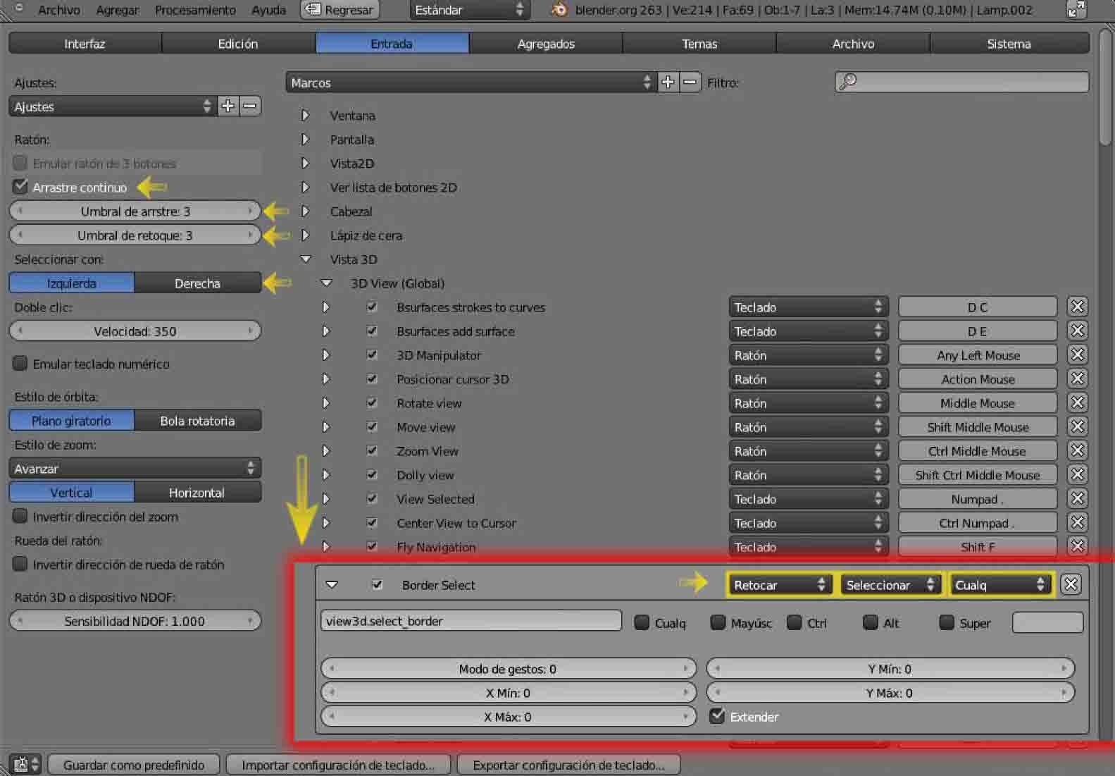

Mensaje por Warcos » Dom Jun 03, 2012 4:57 pm
a lo mejor este tipo de configuración le puede servir a los que esten empezando con blender....
cuando empece a trabajar con Blender a veces me molestaba tener que dar la tecla B para la seleccionar,
ya que quería seleccionar los objetos o las mallas .. como si estubiera en Sketchup o Autocad y como en la mayoría de los programas ... y el maestro soliman me dio una sugerencia ... que fue mas o menos esta .. ya le he realizado ajustes para trabajar a mi comodidad...
consiste en seleccionar solo con apretar el clic izquierdo y arrastrar el mouse, invertir los clics del mouse y los otros cambios son pequeños,....
en la opcion (vista 3D) ---> (3D View(Global)) ---> (Border Select) cambiamos los parametros que se encuantran por defecto por lo que estan el la imagen...
a lo mejor la explicacion es un poco extraña pero aqui va una imagen con los detalles
(152.73 KiB) No descargado aún
