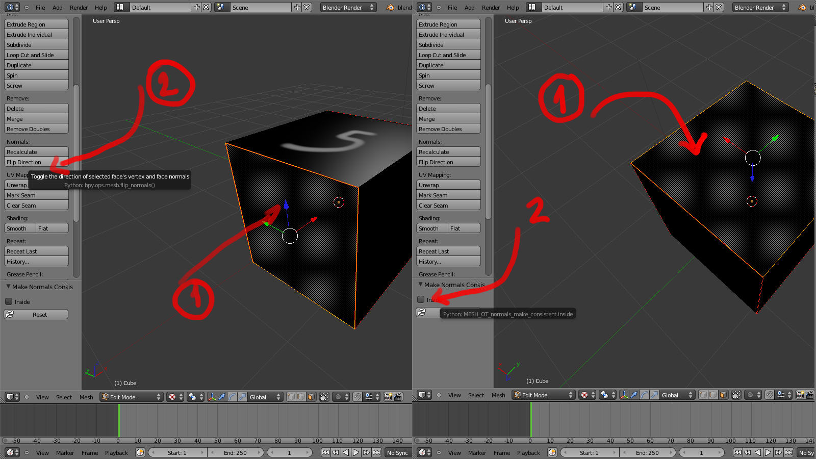

Puedes hacerlo también con el botón de la barra de herramientas. En ocasiones con Ctrl+n sólo sale un apartado en la barra de herramientas donde tienes que marcar inside. Te dejo una captura también.
