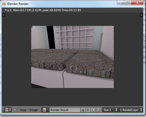

Es una imagen que pego para un cojin de tela, pero los bordes no salen bien....
Pues en la opcion de textura tiene
coordinates, cube... etc etc... creo q está bien
nosé q pasa acá.

usa en cordinates: generated, y en projection: cube, si no funciona hazlo mediante UV\'s
Re: problema textura
hice exactamente eso.....
UV\'S .... incursionaré con ello....
nunca había trabajado con uv.. jojo

si, debes utilizar el uv, para que tus texturas queden perfectas. tambien utiliza las influencias, como color, geomeria te dara un buen render. puedes aprender mas con, ligthing and rendering en blender 2.5

Hola Taquihon
podrias subir la textura que usas, asi yo te hago un ejemplo de como puedes hacerlo paso a paso, o si prefires el blend, saludos

Ya aprendí mi amigo.... graciasss......
