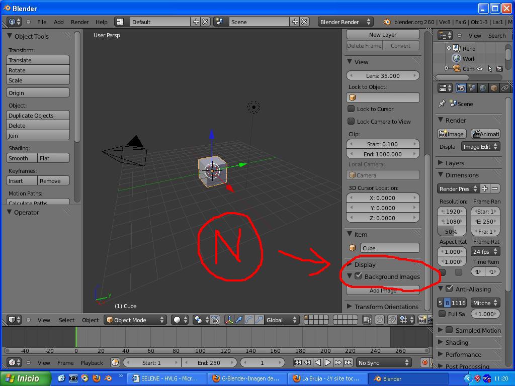

Hola a todos de nuevo. Hace tiempo me inicié con blender 2.4 e iba haciendo mis cositas. Ahora lo he retomado con la versión 2.6 pero han cambiado algunas cosas y me siento un poco perdido. Alguien sabe cómo poner una imagen de fondo para usar como guia de modelado? Llevo un par de dias buscando pero no consigo hacerlo.
Saludos y gracias!!
Imagen de fondo Blender 2.6
Re: Imagen de fondo Blender 2.6
Pulsando N te sale una \"barra\".. (jejejeje... seguro que tiene su nombre técnico)... abajo sale el botón Background image, la añades ... y listo...
