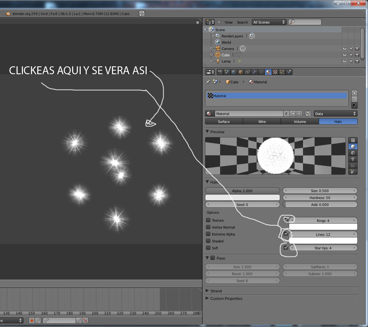

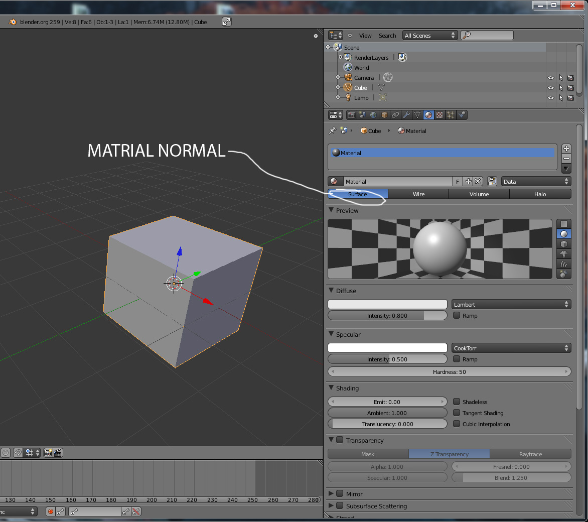

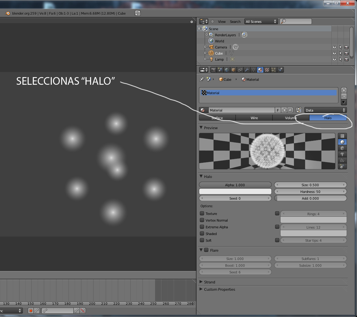

ojala que sirva, saludos!!
(224.41 KiB) No descargado aún
(202.46 KiB) No descargado aún
(253.24 KiB) No descargado aún
