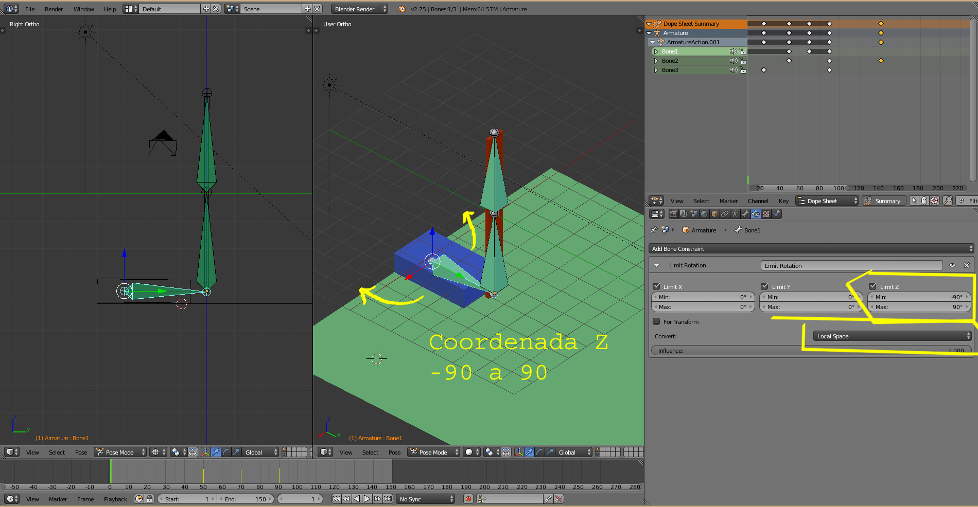

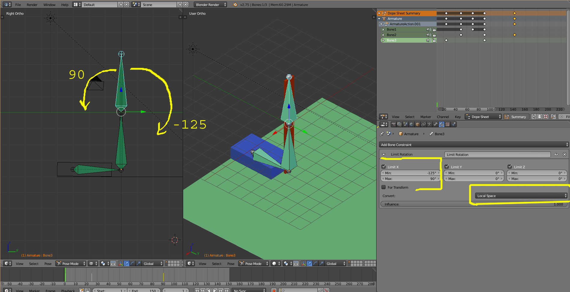

Re: Rotacion
Mas que el movimiento, lo que hay es que controlar por CONSTRAINTS los LIMITES de esas rotaciones.
Luego es fácil mover o rotar sin que se desvíe de sus límites.
Subo uno que tengo que es parecido a lo que comentas, aunque tiene otrs variantes, para que haya zonas que no roten en ciertas coordenadas, y otro hueso que se puede estirar.
http://www.pasteall.org/blend/37602

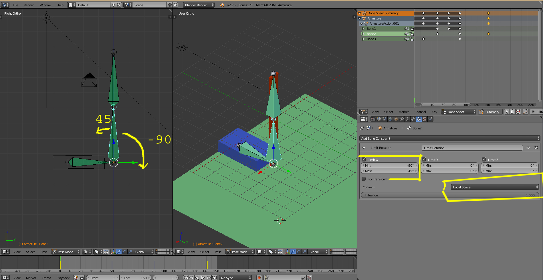

Re: Rotacion
https://youtu.be/PkeNWZ81SJY
Si te fijas en la primera parte, al mover la armature, se rotan los huesos de forma que si tuvieras un objeto giraría de una forma que no permite la rotación original de una pala de grua.
Por eso, se colocan esas restricciones (constraints)
Una vez puestas, con solo seleccionar el hueso y presionar letra R se rotará... solo la rotación permitida.
