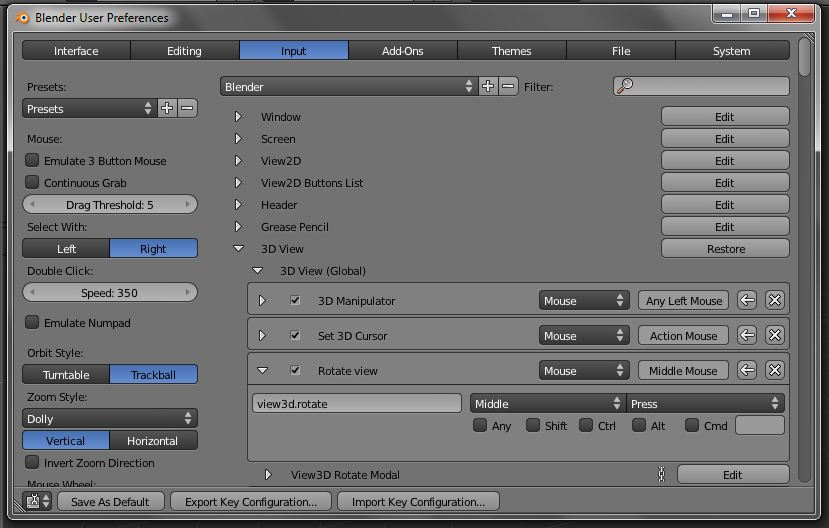

Por defecto, pulsando el boton medio del ratón.
Si no te agrada estar rotando la vista y terminas mareado, puedes cambiar el atajo, en User preferences/input/3d view
