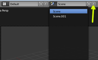

O puedes probar a hacer un Append
Abres un blend vacio
Y en
File > Append
Buscas el archivo dañado, y cargas la escena
Scene > Scene
Luego borras la escena principal que tienes en el blend nuevo
Y a ver si te carga bien esa escena que has cargado...

Mensaje por francorojas » Lun Mar 28, 2011 7:50 am
@nvfx: Muchas gracias me sirvio mucho, esta archivo esta completo :D

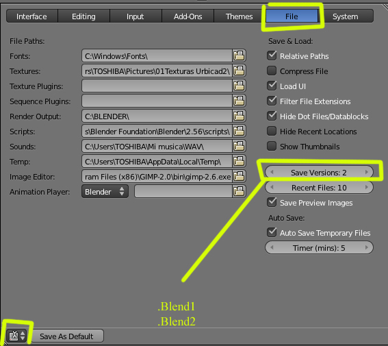

no se cual es su función real y si en realidad son respaldos o que jajajaja, el caso es que:
La cantidad de Blend1, Blend2, etc.. se puede cambiar desde
User Preferences > File
Cambiando el numero, te da la opción de que cada vez que reescribes el blend te guarde una copia de la ultima vez que presionaste SAVE
Y si te fijas, abajo de esa cantidad, hay una opción que es autosalvar (Auto Save) que cambiando el tiempo te va guardando copia de lo que llevas.
