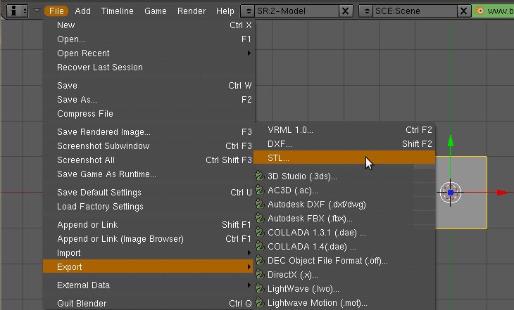

Blender importa y exporta nativamente el formato .stl. Para la versión 2.49b y anteriores puedes encontrar la opción en el menú File > Export > STL...

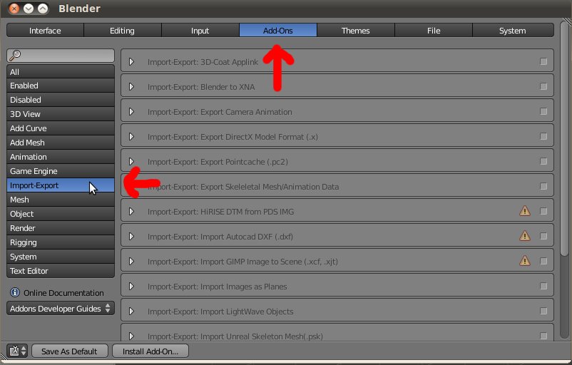

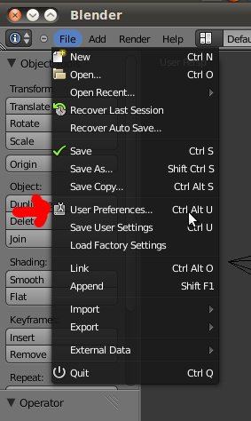

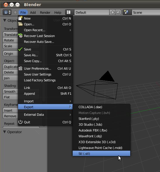

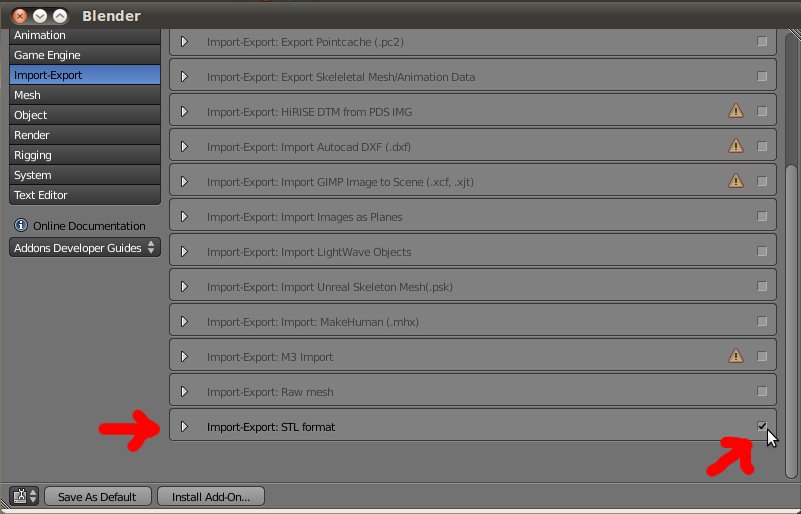

Para Blender 2.5 debes primero activar al Add-On desde el menú File > User Preferences. Allí seleccionas la pestaña Add-Ons y luego la opción Import-Export. Allí selecionas la casilla para Import-Export: STL Format para que ya te aparezca la opción en el menú File > Export
