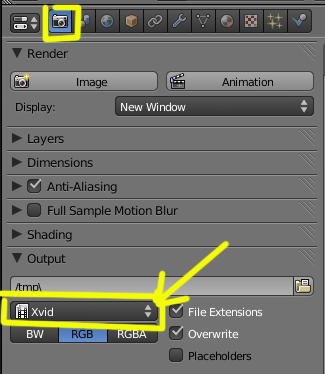

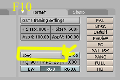

Solo hay que cambiar el formato de salida, en lugar de imagen, selecciona alguna de AVI, por ejemplo XVid

version 2.49b
version 2.55
- (45.54 KiB) No descargado aún
- (74.77 KiB) No descargado aún
