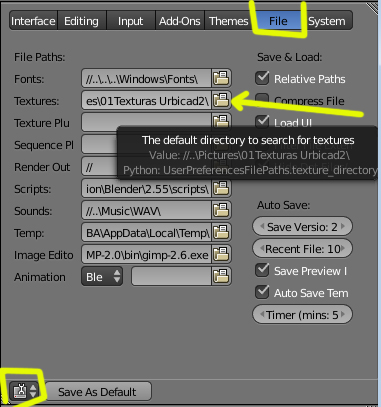

Re: blender 2.54 se cuelga
Prueba a ponerle la ruta en el
User Preferences > File
Ccomo en la imagen. Y luego le haces un Ctrl+U para guardarlo.
sigo investigando, con el apunte de soliman, no se cuelga.
Se cuelga solo al buscar texturas en otras carpetas...
