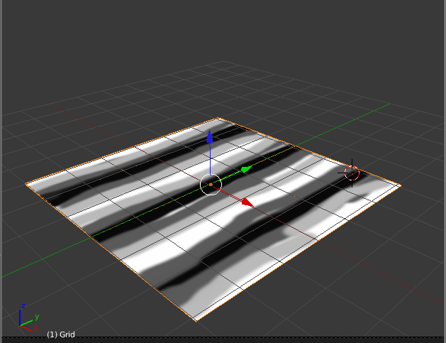

Mi pregunta es si se puede, mediante una textura, simular un techo (cubierta) con ondas.
La aplicaciòn NOR le da una textura muy suave, que no alcanza a ondear el plolìgono.
Re: modelar o simular una plancha con ondas( techo ondeado) con una textura?
Mensaje por soliman » Mar Oct 19, 2010 1:52 am

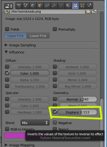

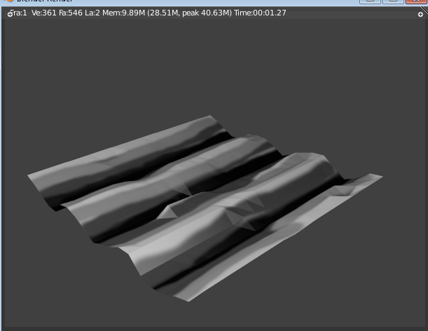

Con displace y una textura de imagen...
