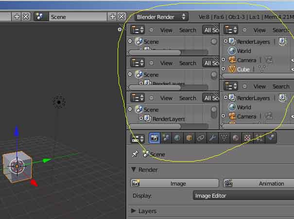

Hola a todos:
Cuando pico en la esquina superior derecha de algun panel, en el triangulo rayado, se produce una copia del mismo, ¿que debo hacer para eliminarlo? la pantalla por defecto tiene demasiados paneles ¿como puedo configurar blender para eliminar algunos?
Muchas gracias por vuestra ayuda

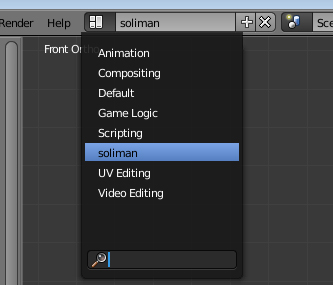

Cuando arrastras de una esquina, se duplica, pues hazlo al reves, busca la otra esquina y vuelve hacia atras.
Cuando lo haces y quieres elegir la ventana contraria, haces lo mismo, pero sin soltar el ratón te colocas sobre la otra ventana (sale un flecha)
La supeior \"abre\" la inferior \"cierra\"
Blender viene con varias ventanas predeterminadas, pero puedes crear las quieras presionado en el signo mas
Recuerda dejar todo como te gusta y presionar Ctrl+U para guardar

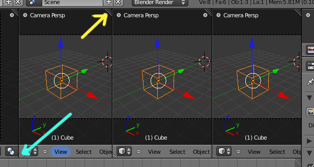

Cada ventanita tiene dos esquinas con rayas...
Con la amarilla (imagen) se abren y con la azul se cierran

Gracias nuevamente por tu ayuda Soliman, pero por mas que lo intento no logro hacer desparecer los paneles, inserto una imagen de como queda la pantalla tras intentar quitar algun panel, como dato que pueda ser de interes te digo que mi version de Blender es 2.54 Beta y corre bajo Wndows Xp. Sin duda si nadie mas ha informado de algo asi es que yo no actuo correctamente, pero de verdad que no logro averiguar en que.
un saludo.

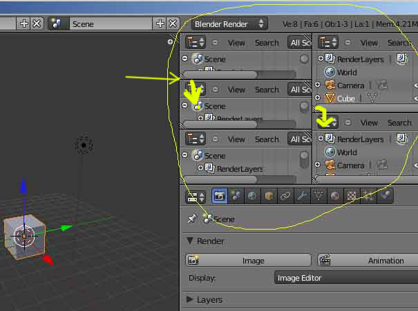

Si.. al principio es lioso.
Pero funciona bien, no es un fallo de tu ordenador.
Mira subo la misma imagen..
Tienes que ir buscando parejas de ventanas
Piensa como si no se tratara de borrar.. sino de juntar dos ventanas.
Tienes que buscar la esquina que esta pegada junto a otra ventana del mismo tamaño ( no puede ser mas grande o esta a su vez dividida.
Todo es cuestion de practicar un poco.

Hola otra vez Soliman:
por fin lo he entendido, como tu dices yo intentaba hacer desparecer la ventana en lugar de unirla con la otra, lo he probado y me funciona.
Gracias por tu ayuda.
