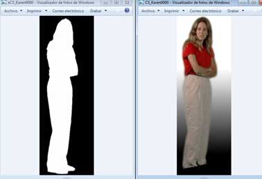

hola AMIGOS del foro, pues he quedado \"colgado\", necesito ayuda para que estas imàgenes se me vean naturales en una escena.
Luego poseo toda una secuencia de imàgenes en movimiento.

Lo e hecho un poco rapido..

UFFFFFFFFF .... gracias....... MAESTRO....
Lo habia intentado, pero el orden de las texturas habia fallado

Para que funciona Calc Alpha? Use el mismo Blend pero desactivando CalcAlpha, inverti las imagenes y una la Mapeo como Color y la Otra como Alpha, deje el Alpha del Material y elZTranps activados y obtengo el mismo resultado, solo que el Blend pesa mas no se por que, adjunto el Blend...

Hay que mirar tambien el tipo de imagen , porque me parece que cambia algun boton, si en lugar de jpg es Tag o gif.. porque ya llevan alpha.
