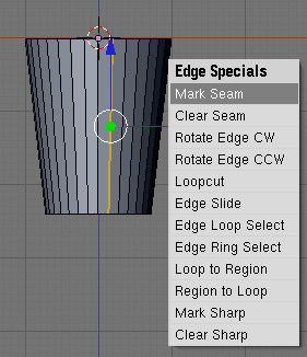

Segun como sea el objeto...
Puedes hacer un corte en la malla con
Ctrl+E ... marcas un Mark Seam y luego desplegas la malla con
U > Cylinder from View
Lo de que no aparezca en el otro lado, mejor creas otra cara, asi te evitaras problemas.
