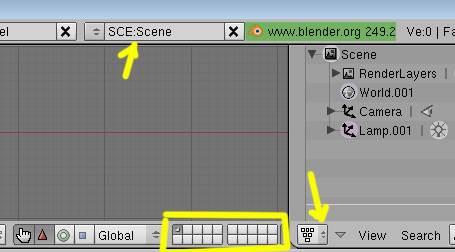

No se nada de mAc, pero para estar seguro, puedes mirar en tres sitios...
Mira que no este en otro Layer (los cuadraditos de abajo) si presionas Ñ se activan todos (por lo menos en windows)
Si no es eso, mira que no se haya creado otra escena (en la parte de arriba) donde pone Scene, mira que no este creada otra..
Y lo ultimo que se me ocurre, es que abras el Outliner y mires si hay algun objeto creado... si el objeto esta en el blend, debe de salir hay.
(76.05 KiB) No descargado aún
