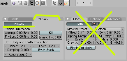

He puesto un cloth en un plano subdividido, el problema es que cuando le doy al play, el objeto atraviesa a los demás, y no se apolla de la manera que a mi me gustaria, querria saver que hay que hacer con el objeto en el que se debe apoyar, para que no lo atraviese.
Muchas gracias de antemano ;-)

Ya lo has dicho bien... a los objetos con los que tropieza la tela, debes de ponerles collision...
(75.97 KiB) No descargado aún

Perfecto muchas gracias, ya va todo bien y el objeto cae correctamente sobre el objeto.
