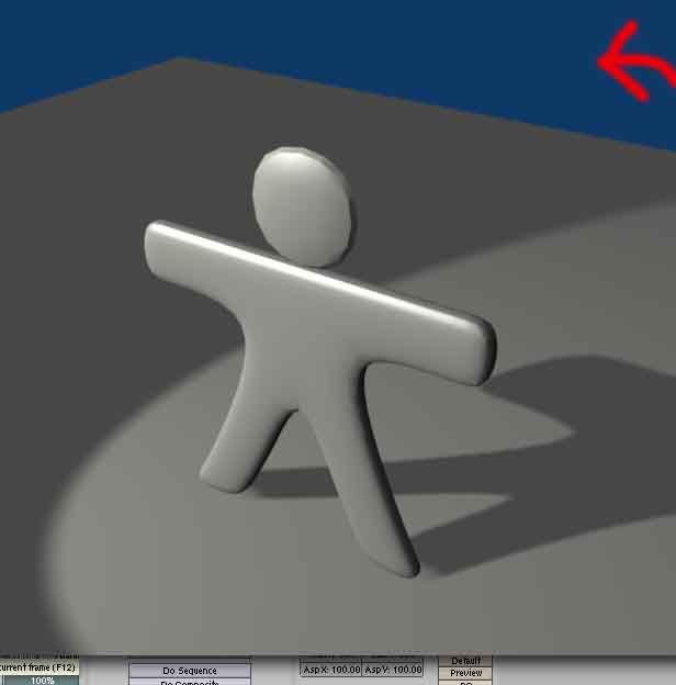

como puedo variar el color de fondo que me aaprece cuando lo renderizo (se dice asi? renderizo?)

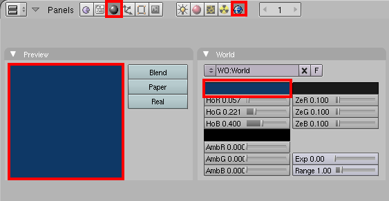

te vas al menu Shading (F5) y ahí­ toca en World Buttons.
así­ vas a ver el preview del color de fondo para los renders y las opciones para modificarlo. Está todo en la imagen adjunta.
