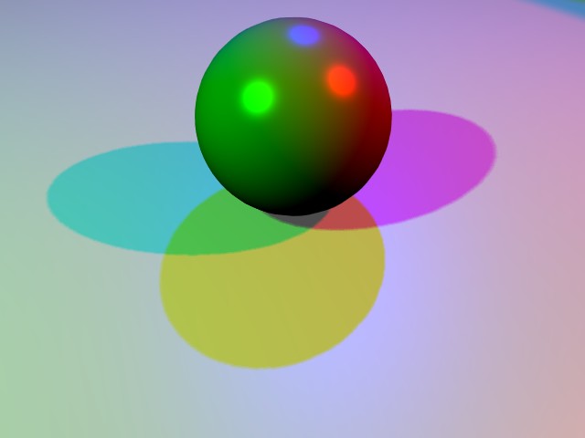

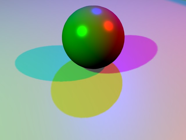

Primero: A las luces (LAMPARAS) se les puede poner color, textura y animarlas... igual que si fueran un objeto. No creo que haga falta un tutorial especifico para ellas, pues ya vale el de un objeto normal.
Pongo una imagen para que lo veas.
Segunda: Las luces que se ven en el video, no son en si mismo luces... son objetos con la propiedad del material en HALO ... un ejemplo sería este tutorial.
http://apuntesdeblender.iespana.es/Neon.htm
- (18.93 KiB) No descargado aún

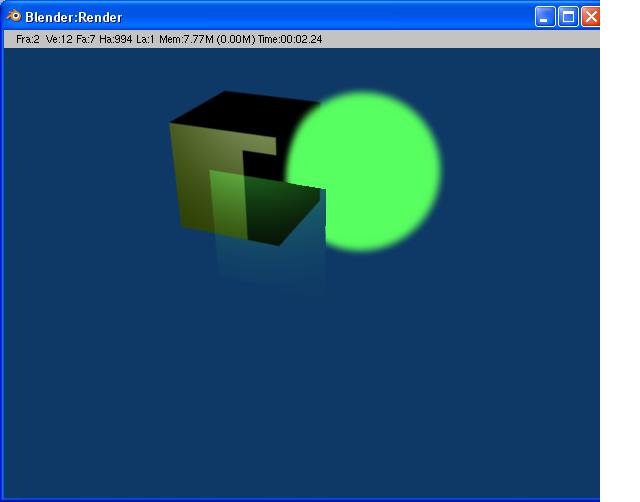

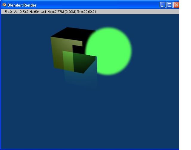

¿Como se consigue que un objeto con halo se refleje en una superficie espejada? ¿y que su luz pase através de objetos trasparentes? Os envío una imagen de ejemplo con un plano transparente en la parte delantera y un objeto con halo que no pasa através de él.
Gracias!!
Sobre los efectos halo tengo una frustración que creía no tenía solución hasta que vi en el video que si que funciona.
Gracias!!
- (17.64 KiB) No descargado aún
