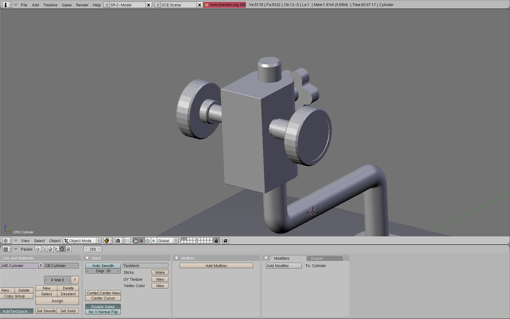

Muy buenas, pues estoy liado con mi primer modelo, una lupa binocular que tengo y así aprendo como funcione este magnifico programa pero tengo un pequeño problema, me sale demasiado facetado ( se dice asi? ) las caras se ven demasiado caras, y el modelo original es mucho mas suave, el caso es que no se como conseguirlo, he probado con \"Set Smooth\" pero me lo hace todo demasiado redondeado, hata las esquinas, y además salen unas sombras extrañas en los polígonos incluso recalculando las normales hacia afuera con Ctrl+N
Una pequeña ayudita? dejo captura de pantalla para que veáis a que me refiero...

se a que te rrefieres o eso creo lo que tienes que hacer es seleccionar los lados que quieres suaves en (modo de edicion) y luego utilizar Set Smooth, asi silo se suavizaran las caras seleccionadas...
espero que esto te ayude

Uoooou es exactamente lo que estaba buscando :) muchas gracias :D
