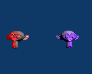

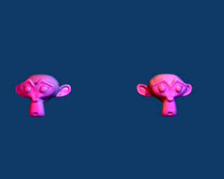

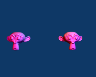

Te adjunto las imagenes sin separar las luces y separadas. También te adjunto el .blend con el ejemplo. Fijate que seleccionas una luz es roja y la otra lila. Y ambas tienen Layer activado. Y una cabeza y una luz en el primer layer y los otros en el otro.
Espero que con esto sirva.

Gracias, me resultó, pero tuve que colocar una luz de otra layer para poder hacerlo, porque si creaba una nueva, no me resultaba, porque me iluminaba todo.
