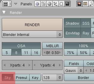

que tal...
te refieres tal vez al \"cielo\" de la escena???...
si es eso entonces debes de hacer lo siguiente...
ve a los botones de render F10...
en la pestaña \"Render\" debe de estar presionado el botón \"Sky\"...
ahora lanza un render y espero que esta sea la solución...
espero te funcione...

creo que únicamente se refiere a restaurar los valores en el blend en el que esta trabajando (creo yo XD)...
