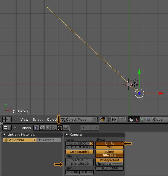

Alguien podria comentarme que es lo que pasa con la camara?
resulta que estoy haciendo un edificio mas bien grande y la camara solo me coje hasta cierto punto y no toda la imagen como yo quisiera, no me coje los objetos que estan a cierta distancia por fa una ayuda urgente
gracias

Hola botero!
Es muy probable que el limite de tu camara no alcance a ver los otros objetos, selecciona tu camara y en el panel de edición F9 selecciona que te muestre los limites, para aumentar la distancia solo tienes que subir el valor end en la sección de clipping.
Saludos!!! :-D

No claudia aun asi no me aparecen los limites...
si depronto si hay otra configuracion me la podrias aportar?
muchas gracias....

¿podrias decir las coordenadas xyz del objeto y de la cámara? esto se mira pulsando la tecla \"n\" en modo objeto y con el ratón sobre la ventana 3D.
Lo mas seguro es que el problema se solucione cambiando el valor \"end\" de la cámara a una medida mas grande que la distancia del objeto a la cámara.
Espero que esto ayude.

a lo mejor activaste el boton de Orthographic deberias poner un pantallaso de como sale tu render

imtento subirlo y no me lo sube, que puede ser...
pero buno ya solucione el problemita que tenia, muchas gracias de todas formas...
