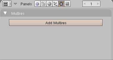

Primero abre la ventana de los botones de edición F9…

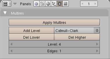

Ahí­ aprieta el botón “Add Multares”…
Después agrega niveles según creas lo vayas necesitando (no agregues muchos de un solo jalón…

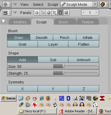

En la cabecera de la ventana 3D cambia del “Object Mode” al “Sculpt Mode”…
Después para usar las herramientas, selecciona la pestaña “Sculpt” que acaba de aparecer o en la ventana 3D presiona la tecla “N”…
Ahora lo que queda es experimentar con las herramientas…
En el vidio utiliza mucho los atajos de teclado para agilizar el trabajo; no conozco todos y menos como subir de nivel al vuelo, pero aquí­ están los que se (están muy fácil)…
Draw = D
Smooth = S
Pinch = P
Inflate = I
Grab = G
Layer = L
Flatten = F cambian el tamaño de la brocha y con Shift + F cambias la fuerza…
Espero te sirva…
Pd:saludotes… :hammer:

Mensaje por soliman » Dom Mar 02, 2008 12:44 pm
Es más dificil de explicar, que hacerlo.
Mira.... empieza con una escena nueva.
Creas una esfera.. Add>Mesh>UVsphere de 32 x 32
Object Mode lo cambias a Sculpt Mode
Presionas F9
Seleccionas la pestaña Sculpt
Tal como esta el objeto, haz como si \"pintaras\" la esfera..
Verás que se infla donde tu pintas...
Para desinflar... cambias a Smooth
Estos son los básicos.. Cuantos más vértices, mejor puedes variar el objeto.
