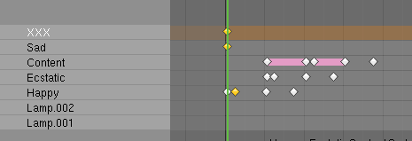

Cree un texto y lo duplique sin problema. Entonces empecé a animarlos insertando Loc. Pero cuando empecé a duplicar el texto que ya estaba animado al tratar de insertar un loc en el nuevo texto me crea un key en el objeto anterior y si elimino se eliminan los dos.
Algo que noté es que ambos objetos comparten el mismo ObjIpo y por eso hacen lo mismo.
¿Como puedo separarlos? o como hago para eliminar el ObjIpo del objeto para empezar a duplicarlo?
Pd:Adjunto imagenes de lo que pasa.

Cuando creas un IPO, las coordenadas \"si las copias\", serán las mismas que las del otro texto, por lo cual, lo mejor es una vez copiado el texto, abrir IPO, seleccionar todas las coordenadas, borrarlas y entonces crearlas de nuevo, en la posición nueva.

cualquier tipo de objeto en blender q ye tenga material, textura o curva IPO, al ser duplicado traspasara todas sus propiedades al otro , la solucion a tu problema es q despues q le dupliques , aplicar una nueva IPO (si quieres q el texto nuevo tanga los mismos movimientos q el original) o simplemente eliminar la IPO del objeto q acabas de crear...

Como bien dijeron Fernan y Soliman pense en copiar el texto y borrarle los keys pero al borrar un key se me borraban todos los que habí­a duplicado y al tratar de insertar un key me los insertaba en todos.
Esto será un bug o será intencional??? Solo para avisar y que lo arreglen.
