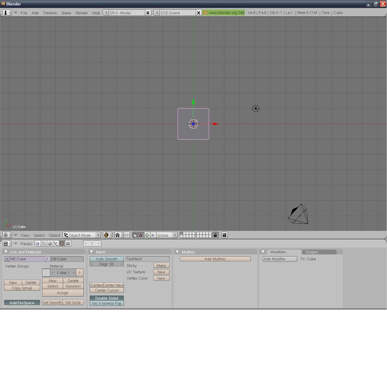

ola! no se porque pero al abrir blender me sale todas las letras borrosas y no consigo hacer nada.. mirar aqui os dejo una imagen.. si alguien puede ayudar se lo agradeceria! gracias de antemano

hola fjnieto mira eso me pasaba a mi, tengo una placa Ati radeon y la mayoria viene con el catalist. tenes q fijarte ahi y regular la calidad y rendimiento de la placa de video, en mi caso era eso, sino tambien puedes tener el problema en el monitor,
hay varios monitores q tienen funciones como para photo, movie, normal, text; si tenes alguno de estos fijate q este bien configurado
espero lo soluciones

yo tengo el mismo problema pero no se me soluciono con nada tube hasta que quitar la tarjeta de video...

octavio aun asi sigo pensando q no es culpa de la PC... mas bien se lo atribullo al sistema operativo y su configuracion..

A mí varias veces me paso, es por que tienes el Anti-Aliasing de la OpenGL activado o muy alto, también pude ser la Filtración Anisotrópica. Desactiva ambas y ya está. Debes meterte a Propiedades/Configuración/Opciones Avanzadas/OpenGL.
Esto pasa debido a que Blender usa ciertas aplicaciones de la OpenGL. Espero que te vaya bien.
