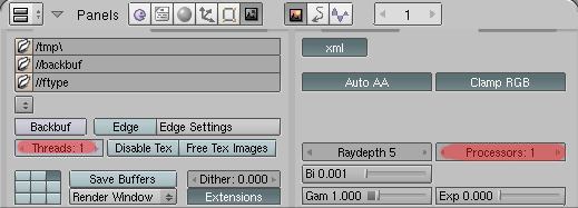

Creo que únicamente tienes que modificar estas dos opciones tanto para Blender como para Yafray…

Eso era lo que lei, pero no noto ninguna diferencia. A un objeto le pongo 50000 de particulas (del pelo) y no me va mas rapido.
Puede ser por la tarjeta grafica?? es que el pc que me he comprado viene la tarjeta grafica (256 Mb) integrada en la placa base, lo que quiere decir que tira mucho de la memoria RAM (1Gb). Puede ser por eso. De todas formas creo que es normal que me valla un pocoquitin mas lento por la cantidad de particulas....

Pues si como te comente antes ahí­ se espesifica la cantidad de procesadores con que cuenta la chompu; pero tambien leí­ por ahí­ en otro hilo que esto no acelera la velocidad en una imagen fija, si no en una animación ya que cada procesador agarra un cuadro diferente para hacer el render…
